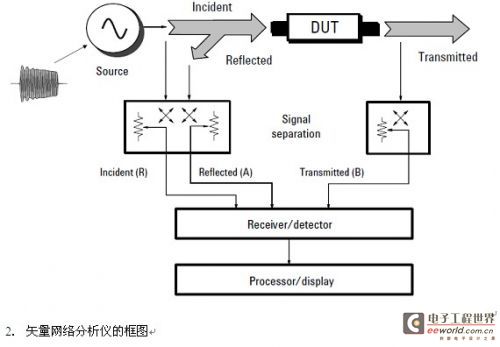

图2中,示出的配置,用于测量正向S参数:R接收机测量入射信号的接收机测量的反射响应,和B接收器测量传输响应。 S11是A和R的接收器的S参数,S21是B和R的接收器的S参数。

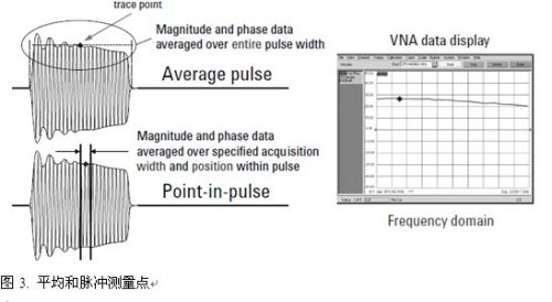

本节介绍的四种基本方法,RF脉冲刺激结合使用VNA的。前两种类型的脉冲S参数测量,在一个单一的复杂的数据点获取每个载波频率。的数据被显示在透射和反射(图3)的幅度和/或相位的频域。的第三和第四的测量类型中完成与一个固定的RF载波,和显示数据在在时域中。
平均和脉冲点的脉冲测量
平均脉冲测量,定位在一个特定的跟踪点点内的脉冲。对于每个载波频率上,所显示的S-参数代表脉冲的平均值。例如,出现这种情况时进行窄带检测没有任何接收机的门控。脉冲点的测量结果以数据只在一个指定的采集窗口内的脉冲。此窗口必须是中指定的持续时间(宽度)和脉冲(延迟)内的位置的条款。那里是不同的方法来做到这一点在硬件中,取决于所用的类型的检测(图4)。随着宽带检测,通常被设置在窗口的数据采样周期(取决于仪器的IF带宽),并在指定的延迟。同窄带检测收购窗口设置硬件开关,一种只允许测量每个脉冲的切片。可以执行的选通无论是RF或IF部的测量接收机(PNA选件H11提供中频门)。
