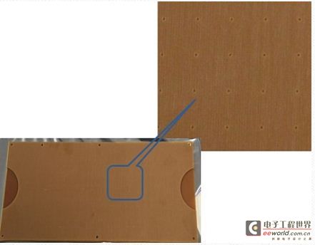

无偏置应力测试在室内进行,包括预调节湿度敏感性、回流焊、高温存储(HTS)、温度循环测试(TMCL)和高加速度应力测试(HAST)(图1)。这些测试对于非CSP来说相对简单,因为它们体积比较大,重量比较重,不容易碎。然而,如果CSP用相同的工艺,很容易造成器件损坏。解决这个问题要求在这些无偏置应力测试过程中选择保护CSP的解决方案,包括使用载体和其他定制夹具,并提供有关如何使用它们的培训。
图1:温度循环和高度加速应力测试需要在室内创造测试条件。

为了开展有偏置的应力测试,应该在插座和越来越多专门设计的子板之间作出正确选择,这要求在用插座和子板方法设计老化和HTOL/HAST电路板方面拥有丰富的经验。对于器件不需要加电的无偏置应力测试,通常需要使用被称为载体的定制夹具。
EAG公司在应力测试中使用了多种载体材料和结构用于保护CSP,包括带盖子的小篮或覆盖器件的“大礼帽”,以便CSP不会被碰到、吹翻而受到影响和损坏(图2)。材料对于保护CSP来说非常重要,因为载体也暴露在极端的环境条件下。另外,载体必须足够大,以便CSP在插入或拔出时不会受损,但也不能太大,否则在里面因容易到处移动而破裂。每块载体可以容纳多达240个器件,对器件来说是唯一的,并且是针对合适尺寸的CSP进行了定制设计。
图2:这种载体包含了覆盖器件的“大礼帽”,可优化操作时的保护。
