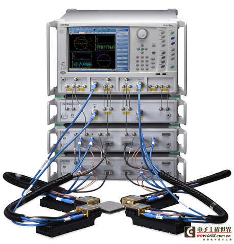

    安立公司推出 VectorStar® ME7838A4 4 端口宽频矢量网络分析仪 (VNA) 系统,该系统可提供从 70 kHz 到 110/125 GHz 的全球最宽差分宽频扫描范围,使用最小的毫米波模块对差分器件进行高度稳定和快速的测量。新型 ME7838A4 可为晶圆测量和信号完整性测量方面的工程师在执行差分测量时提供更高的性能,由此让他们对下一代通信系统的设计更有把握。
    VectorStar ME7838A4 4 端口宽频系统的一个关键优势是使用 3743A 毫米波模块。该模块采用安立独有的非线性传输线技术 (NLTL),比市场同类产品更为小巧紧凑,可轻松安装在空间有限的晶圆探测台上。此外,该模块的体积较小、重量较轻,有助于提高总体性能,并可提供卓越的原始方向性,从而获得出色的校准稳定性。该模块可安装在VectorStar ME7838A4 扩展为 4 端口 145 GHz 系统上。
    VectorStar ME7838A4 4 端口宽频系统采用安装在内部基板上的方式来散热,可保证良好的热稳定性,从而实现了 24 小时内 0.1 dB 的业内最佳校准和测量稳定性。它还具有一流的测量速度,在 10 kHz IFBW 下测量 201 点,速度达到 55 ms 。
    该系统拥有无与伦比的毫米波本底噪声灵敏度和业内独有的毫米波实时功率电平控制功能,省去了使用时需要滞时软件校正表的麻烦,让工程师受益无穷。VectorStar ME7838A4 的内部频率在 54 GHz 时开始倍增,而其他 4 端口宽频系统使用67 GHz频率倍频,因此,ME7838A4系统大大降低了射频电缆的损耗,从而提高了动态范围和相位稳定性。
    VectorStar ME7838A4 的安装和操作成本也有降低。由于模块较小、较轻,因此探测台定位器的成本会较低。两次校准间的间隔时间较长,这也极大地节约了成本。
    安立公司的高级真实模式激励选件(True Mode Stimulus)也可用于 VectorStar ME7838A4。利用此选件,工程师可对两个内部信号编程,以提供真实的 180⁰(或在共模下为 0⁰)的差分信号,对组件的分析更加全面。
