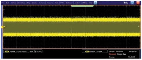

图1. FastAcq 查看功能显示了潜在问题(灰色)。
图1 介绍了ASM 功能及其在典型调试场景中的好处。屏幕画面使用FastAcq可视化的波形,揭示了信号中的潜在问题。灰色轨迹显示了偶发事件,波形中偶尔会看到放错位置的边沿。

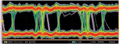

图2. 使用Pinpoint 触发类型检测的毛刺事件。
在怀疑有毛刺或损坏的信号跳变时,可以使用Pinpoint触发系统,隔离比系统中预期宽度窄的脉冲。通过这种方式,我们检测到一个毛刺事件,如图2所示。
