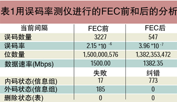

  为了了解一个个码字中误码的数量,位误码测试仪的分析功能 将根据用户定义的纠错参数,对检测到误码位的确切位置进行分类和计数。例如在DVB MPEG-2数据中,误码可以在204字节边界上累计。凡在204字节信息组内的误码数量小于或等于八个字节时,你就可以根据进一步的误码分析和计数进行纠错,因为有一个纠错器原本会纠正这些误码。这类分析仅在误码率超过每204字节信息组8字节误码时才对误码进行计数,再计算出纠错后的误码率(表1)。
  符号大小是使用误码率测试仪执行这类分析之前必须定义的第一个参数,通常为8~10位。这类分析的其他部分忽略个别误码,只关注符号差错。当一个符号中有一个或多个误码时,误码率测试仪就认为该符号出错。该测试仪知道数据流中所有码错的确切位置后,就能很容易地计算出符号差错的统计数字。
