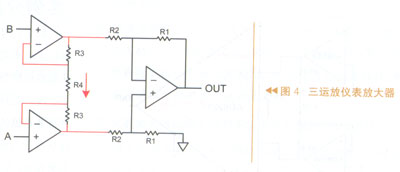

  三运放仪表放大器
  将图3中第一级放大电路中的接地点去掉来解决共模抑制的问题,从而构成三运放结构仪表放大器,如图4所示。
三运放结构仪表放大器
  第一级电路让共模信号有效地通过,没有任何放大或衰减,第二级差动放大器将共模信号去除。由于额外提升了差分增益,虽然电阻器的匹配状况并没有改善,但是系统的有效共模抑制能力却得到了增强。在实际应用中需要注意:
  1)必须在第一级提供增益;
  2)系统的共模抑制不是由前两个放大器的共模抑制比性能决定的,而是取决于两个共模抑制的匹配程度。然而双运算放大器从来不会给出这一指标,因此选择时必须要求CMRR性能指标比需要的目标性能指标至少好6 dB;
  3)如果电阻器有某些对地的泄露通路,CMRR指标就会降低;
  4)仪表放大器前面的元件要尽可能设计得平衡。如果仪表放大器同相通路中低通滤波器和反相通路中低通滤波器具有不同截止频率,系统的CMRR特性将会随着频率的升高而降低。
