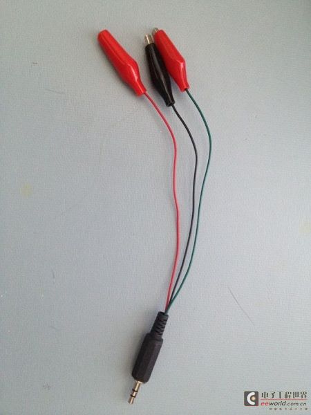

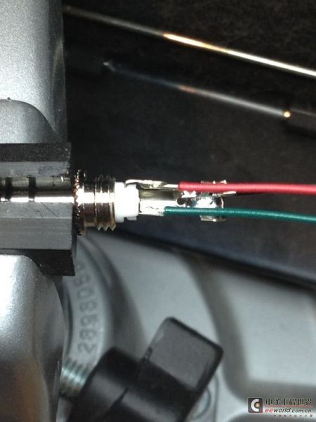

信号发生器是实验室中的常见设备。它们最适合用于组装前,测试新硬件设计的输入,并验证电路的性能。近年来,这些实验室工具不仅在体积尺寸上有所下降,其成本也在降低。因此,如今市场上已经有不少便携版的信号发生器。 对于忙碌的工程师,这种便携式版本确实很方便,但很多时候,常常要带好几台设备,这样工具包就会超过50磅的限重值。于是,人们现在开始设计可插入智能手机的实验室设备。您不必随身携带另一台装有电脑的设备,只需利用手机的计算能力和功能,便可使设备既轻便小巧又便宜实惠! 如何把智能手机转变成信号发生器呢?最简单的方法是利用手机上已有的耳机插孔!不必感到惊奇,试试插入板载USB接口!像任何工程项目一样,这个接口的作用也有局限性。 一个标准的耳机插孔通常只覆盖一个人可以听到的频率范围(20~20000Hz)。这个范围看似有限,但对于大多数传感器和应用而言,它实际上已相当广泛。心电图,脑电图和肌电图等医疗传感器都是很好的实例应用。这些信号没有超过100Hz的组件! 花费不到15美元便可做出一个智能手机信号发生器!该硬件包括单立体声3.5毫米耳机插头、一些电线,任选三个鳄鱼夹将信号发生器连接到测试设备。耳机插头包括左、右声道,外加接地。图1显示了用三根导线焊接的耳机插孔图。底部的大金属片为绿色接地线,红线分别连接左、右声道。耳机插头焊接后,可以拧回后盖,鳄鱼引线可通过焊接或固定螺丝连接,具体看所选接头类型。图2为硬件的最终件。
图1 焊接耳机插头
图2 完成组装的硬件
