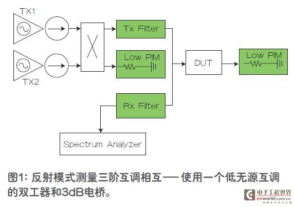

案例1: 一个普遍使用的测试系统(如图1所示)包含两个来自下行(DL)频段的发射信号,并在接收频段产生三阶互调失真。在该系统中,功放和低互调3dB电桥较容易获取,并且隔离器也相对便宜,带来了一定的便利性和经济性,但是这个被广泛应用的方案有着较窄的动态范围。
放大器通过隔离器和3dB电桥有50dB的隔离度。基于被测器件的回损情况,两个发射信号会被反射回耦合器,并在Tx1口和Tx2口之间均匀分配。由于隔离器是磁性器件,将产生新的互调失真,并在耦合器处产生高互调产物。因此,Tx滤波器必须在接收频段具有100dB以上的抑制,从而阻止这些互调产物进入Rx滤波器,同时,放大器需要产生3.5dB以上的增益,来抵消隔离器和耦合器带来的损耗。被测器件的回损越大,设备的动态范围就越受限。

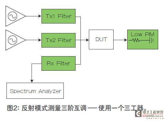

案例2: 在图2中,放大器通过两个带通滤波器产生大约75dB的隔离。被测器件连接低无源互调负载,三阶互调产物可以通过接收滤波器在频谱分析仪上读取。系统可以通过一个载波固定,另一个载波扫频,来获取更多的数据点。在系统定期校准中,将三工器的公共端口接上负载,通过接收滤波器来测量三阶互调,从而校验系统的基准水平。建议使用低无源互调的连接器来保护需要频繁连接的射频端口,因为多次连接可能产生更多的无源互调问题。并且建议在公共端口使用DIN(7/16)连接器,从而实现更好的耐用性和更低的表面电流。其余三个连接头不是特别关键,它们并不影响设备的无源互调水平,因为输入的两个大载波不会同时出现。
