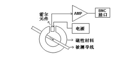

 DC/AC电流探头既可以测量直流也可以测量交流信号,根据测量带宽可以分为低频嵌和高频嵌两种。低频嵌的电路原理一般采用开环系统测量,其精度低,带宽低,典型值为100KHz;高频嵌一般采用闭环系统测量,其精度高,带宽高,响应时间都在ns级别以上。下面将分别介绍:
市场上常见的DC/AC低频嵌,如CYBERTEK的CP8100L,泰克的A622带宽都在100KHz,其测量原理就是典型的开环系统测量,嵌头示意图如图3,霍尔器件感应DC和AC信号,由于霍尔器件的带宽有限,典型带宽值在100KHz左右,所以这类电流嵌的特点是带宽比较窄,响应时间在us级别,成本相对比较低,应用在要求不高的场合。
图3 低频嵌测量原理示意图

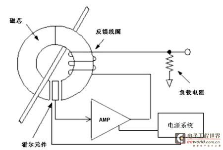

    另一类是市场上常见的高频DC/AC嵌,如CYBERTEK公司的CP3000,4000,8000A系列, 泰克的 TCP202 ,TCP312,TCP303等都属于这一类型。其特点是精度高,频带宽。原理如图4,该电路是典型的闭环系统,零磁通型电路,即原边电流所产生的磁场通过一个副边线圈的电流所产生的磁场进行补偿.使霍尔器件始终处于检测零磁通的工作状态。霍尔元件检测低频成分,线圈检测高频成分,两者合二为一,达到高带宽,高精度,满足应用要求比较高的场合。
图4 高频DC/AC嵌典型原理框图

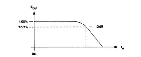

带宽:所有探头都有带宽。探头的带宽是指探头响应导致输出幅度下降到70.7%
(-3 dB)的频率,如图5所示。在选择示波器和示波器探头时,要认识到带宽在许多方面影响着测量精度。在幅度测量中,随着正弦波频率接近带宽极限,正弦波的幅度会变得日益衰减。在带宽极限上,正弦波的幅度会作为实际幅度的70.7% 进行测量。因此,为实现最大的幅度测量精度,必需选择带宽比计划测量的最高频率波形高几倍的示波器和探头。这同样适用于测量波形上升时间和下降时间。波形转换沿(如脉冲和方形波边沿)是由高频成分组成的。带宽极限使这些高频成分发生衰减,导致显示的转换慢于实际转换速度。为精确地测量上升时间和下降时间,使用的测量系统必需使用拥有充足的带宽,可以保持构成波形上升时间和下降时间的高频率成份。最常见的情况下,使用测量系统的上升时间时,系统的上升时间一般应该比要测量的上升时间快4-5 倍。在开关电源领域,一般几十MHz的带宽就基本够用了。
图5 带宽是正弦波的幅度下降70.7% (-3 dB) 的响应曲线中的频率

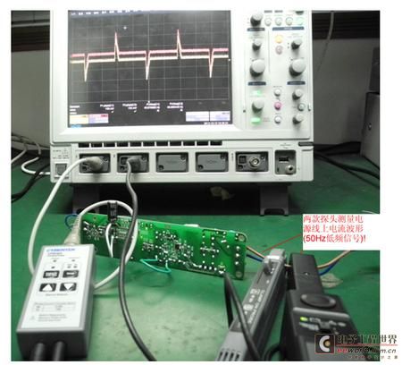

上面讲了低频嵌和高频嵌的原理区别,现在来对比一下实测效果,低频嵌选择CP8100L(100A/100KHz),高频嵌选择CP8030A(30A/40MHz)。

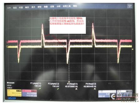

4.1.1       实测低频信号(50Hz电源线波形)对比(示波器为力科waveSurfer 62Xs)
图 6电流嵌测量电源线上电流波形系统  1通道为CP8030A,2通道为CP8100L
                                 图7 高低频捕捉电源线上的电流波形
图片分析,电流大小为1.95A左右(因为探头所在量程的电流传输比为0.1V/A,由于实测值为195mV,经计算为1.95A),频率为50Hz,两款探头实测非常接近,也就是在测低频信号时,看不出差别,都能够准确的捕捉到电流波形。
