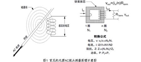

常见的无源AC探头,比如说电流环,其基本原理如图1,电流探头前端有一个磁环,磁环上绕有线圈,使用时这个磁环套在被测的供电线上。由于电流流过电线所产生的磁场就被这个磁环收集到,磁通量和电线上流过的电流成正比,磁环上的线圈产生相应比例关系的电流,经后级匹配电路转换成相应比例关系的电压。无源AC探头的缺点是不能测量直流型号,且低频截止点通常在100Hz以上,优点是成本低。无源AC探头根据嵌头结构可分为分芯和实芯的两种。分芯的嵌口可手动张开和关闭,优点是探头能够方便地卡到测量电流的导线上,在测量完成时,钳口可以打开,探头可以移到其它导线上;缺点是高频响应速度比较慢。实芯AC无源探头的优点是响应速度比较快,高频带宽达到ns级别,甚至更高;缺点是被测电流一般比较小,通常在100A以下,测量时必须断开被测导线,把导线穿过转换器,然后重新把导线连接到电路上,才能进行测量。
                     图1 常见的无源AC探头测量原理示意图

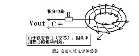

有源的AC探头根据钳口常见形式分为两种:一种是普通的嵌式结构,另一种是柔性结构。     普通的嵌式结构电流探头一般都使用强磁性材料制作的铁心,这种流过很大的一次电流,铁心很容易产生磁饱和,因此使得无法进行准确的测量;而柔性探头使用的是空芯型交流电流传感器,因此在大电流的情况下也不饱和,所以柔性探头一般用来测量大电流,而且只能测交流。柔性探头的基本原理(如2)如下
                  图2 空芯交流电流传感器
Vout=(u*S*N*I)/(R*C*l)   其中R>>2fL
式中 l:线圈长度;  S:线圈截面积;N:匝数;L:电感量;u:磁导率
实际的柔性探头一般会配合运放组成积分电路,达到更高的测量精度。

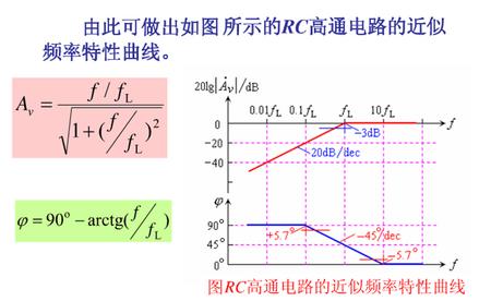

   2.相位
柔性探头一般在不同频点相移不同,原理类似于RC的带通过滤波器,这里简单的举个RC高通滤波器,帮助了解(注:网上摘录RC高通滤波器图)。
有以上分析可知:在低频截止点位置RC高通滤波器相移为45°,柔性探头类似于这种原理,柔性探头时有源积分放大器,相移会有所不同,可通过厂家实测获得数据。
