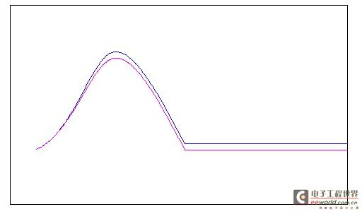

  许多对于振动的研究需要获取加速度,速度和位移的信息,这些是工程师们设计和验证结构时所需要的重要信息。一般说来,加速度提供了很好的参考,而速度和位移却是计算时所需的变量。为了从加速度计算出速度和位移,从传感器输出的加速度信号会通过数字或模拟的形式分别做一次和二次积分。这就可能导致了交流耦合的传感器会产生问题。为了演示这个问题,设想采用交流传感器测量一个宽脉冲半正弦波信号。由于固有的交流RC时间常数的限制,传感器的输出不能很好跟输入脉冲吻合。同样的原因,在脉冲的结束点,传感器输出将产生一个负向零点偏移。下图展示了传感器的输出(红色的曲线)和宽脉冲半正弦加速度输入(蓝色曲线)的关系。
  这个看似微小的幅度上的差异在积分之后将产生重大的误差1。直流响应的加速度传感器却没有这样的问题,因为其输出能够准确的跟随缓慢变化的输入。在实际的日常应用中,输入信号可能不是单纯的半正弦脉冲,但是用交流耦合的传感器测试任何缓慢变化的信号时这样的问题始终会存在。
