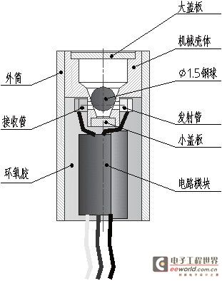

  1.1 光电倒置开关的组成
  光电倒置开关是由一个发射管和一个接收管安装固定在同一个对光基线的壳体上,在壳体的内腔中装有小钢球,外部由电路模块做出响应,这3 部分被封装在同一个小体积的机械筒体内。光电倒置开关结构如图1 所示。
图1 光电倒置开关结构图
  红外发光二极管具有能耗小,响应速度快,抗干扰能力、可靠耐用等优点。红外发光二极管作为发射器把电信号转换为红外光信号,光敏三极管作为接收器,接收红外光信号再将红外光信号转换为电信号。在本微型开光设计过程中选用与红外发光二极管配套的光敏三极管。
  1.2 光电倒置开关的工作过程
  当光电倒置开关接通电源后,发射二极管开始发出红外线,当小钢球没有挡住发射管的光线,接收三极管接受到光,输出有效信号。此信号通过电路转换部分将电平拉高,从而使开关导通;随着倒置过程的开始,小钢球跌落,挡住发射二极管的光线,接收三极管接收不到光,从而开关断开。

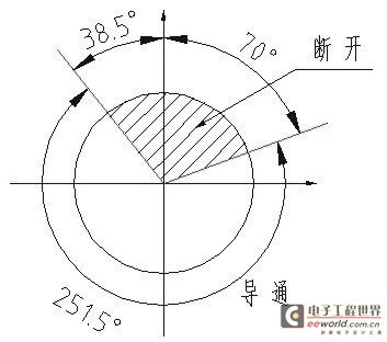

  机械壳体对于光电倒置开关来说是最为重要的部分,壳体的内腔具有两个锥度腔,根据机械壳体的结构,光电倒置开关倒置一周(旋转360°)的工作状态的转换情况如图2 所示。
图2 中心线旋转一周开关状态的角度图

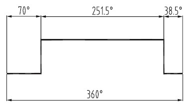

  根据上述,可以得出在光电倒置开关工作一个周期的波形图。波形示意图如图3 所示。从光电倒置开关工作的理论波形图可以看出,一个开关工作一个周期(旋转倒置360°)的理想占空比是251.5/360,这就是光电倒置开关检测系统的测试信号的特性,也为验证检测系统的准确性提供了依据。
图3 光电倒置开关工作一个周期的波形图
