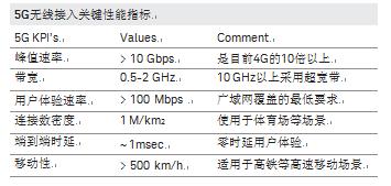

业界已经提出一些 5G关键性能指标,主要包括用户峰值速率、用户体验速率,带宽、连接数密度、端到端时延、移动性等。

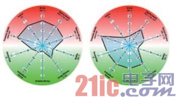

同时我们也认为 5G设备和应用将灵活地匹配不同的场景,因为针对速率,移动性,时延,成本,能耗等各个方面的要求在不同应用场景下有很大区别,如下面两张图所示比较。
左图是针对高速率数据传输场景,使用的技术重点在于实现高吞吐率,高流量密度,高频谱效率,短时延等,右图是针对物联网 M2M场景,使用的技术就偏重在低设备成本,高连接数,极长的电池寿命等。

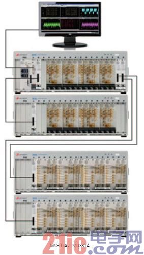

是德科技 Massive MIMO射频频段解决方案是针对最高 6GHz的测试应用,核心硬件采用是德科技高性能 X系列矢量信号源和信号分析仪平台,模块化结构,具备与成熟的 X系列台式仪表相同的性能指标,软件也采用已经在行业广泛应用 Signal Studio信号产生平台和 X-app以及 89600矢量信号分析平台,还可以结合是德科技 SystemVue和ADS实现5G Massive MIMO信号产生和分析。
‾射频频段解决方案M9381A/M9391A
‾频率范围1M-6GHz
‾信号调制和分析带宽最高160MHz
‾信号产生和测量的幅度精度可达±0.3dB
‾信号源射频切换速度<220us
‾ LTE MIMO EVM<0.38%
‾ LTE MIMO同步精度<20ns
