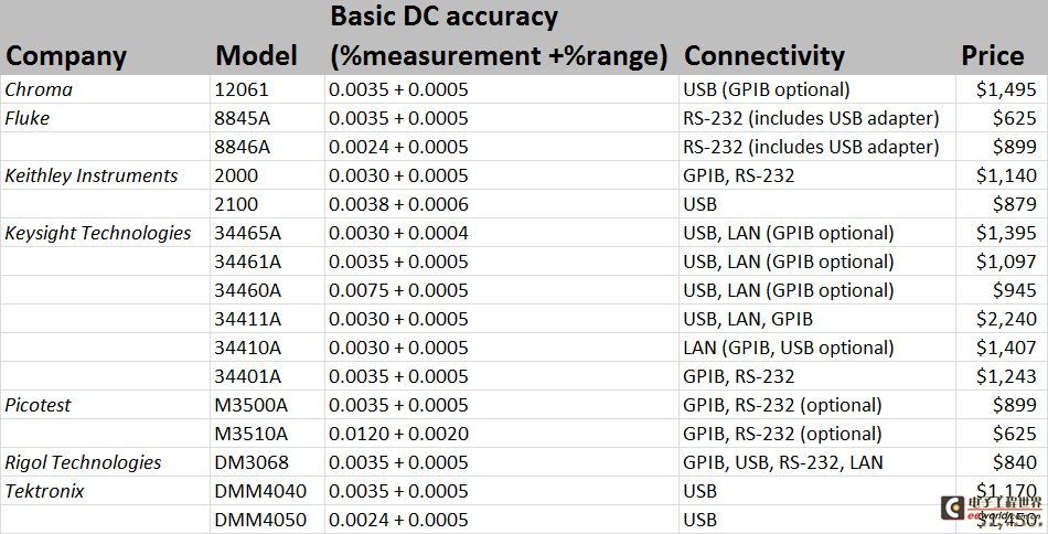

    HP 1991年发布了34401A数字万用表,该产品是全球最畅销的6位半台式数字万用表。这款工业标准的万用表具有卓越的性能,适用于系统和台式测试。当时业界只有34401A与6位半数字万用表,而现在,6位半市场可能已经有超过16种设备。
    台式万用表主要用途是在实验室或产线测量包括电压、电流、电阻等参数,但是他们其实可以做得更多。比如进行运算(诸如两次测量值的比较以及与预设值的比较),与计算机通信,双屏幕显示,趋势图与直方图的统计等,同时部分万用表还有利用热电偶输入从而实现多路复用增加信道容量的功能。
    现在所有的万用表都包含以下一种接口:USB、LAN、GPIB或者RS-232,早期由于没有USB和LAN,大多数万用表只有GPIB和RS232。所有的仪表都支持某种API,大部分是SCPI,可以使用LabVIEW等进行编程。比如使用Fluke 8845A以及8846A可以在产线上替换34401A。
    精度是万用表一个关键因素,比如基本直流精度规格通常为校准一年后10V量程下的精度判断。精度规格取决于量程、温度、时间等。根据使用频率,校准频率也有所不同。
    以下是主流产品详情
