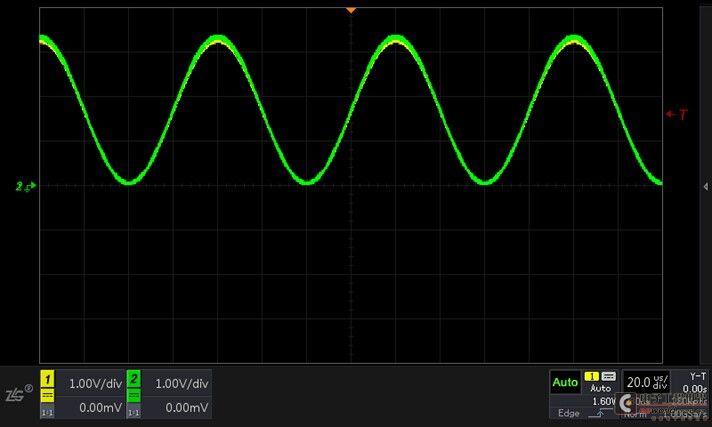

  首先我们将同频异相的两个正弦波信号分别接到通道1和通道2。一键捕获波形,大家可以看到此时两信号相位差为0度。
  图1  相位相差0度(Y-T)

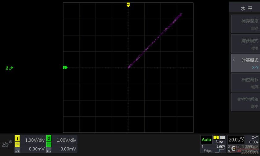

  我们将时基模式设为X-Y模式,来看下X-Y模式中的合成波形为一个正45度线段。
  图2  X-Y模式

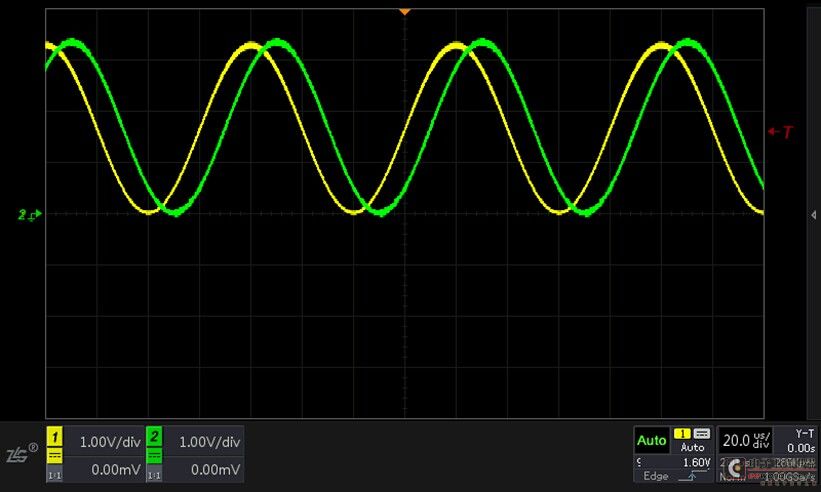

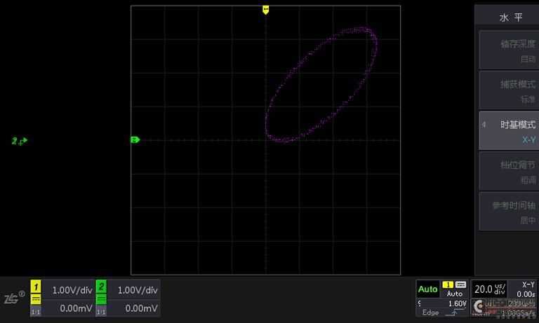

  接下来将两信号相位差调为45度时,可见到X-Y模式中波形为一个椭圆。
  图3  相位相差45度(Y-T)
  图4  X-Y模式
