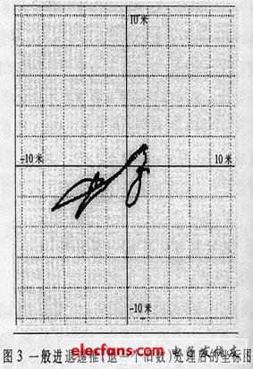

  针对各种误差,测量技术中已应用了各种滤波方法来消除或减弱各种误差的影响,例如中值滤波法、算术平均滤波法、进退递推滤波法等。通过大量的测量试验与观察分析发现,随着时间的不同、卫星分布状态的改变以及天气的变化,GPS所读数据都有不同曲线方向的飘移,但是其分布状态接近于正态分布,所以采用一些滤波方法对数据进行处理对整个测量系统精度的提高至关重要。以下是系统中所用到的几种滤波方法。

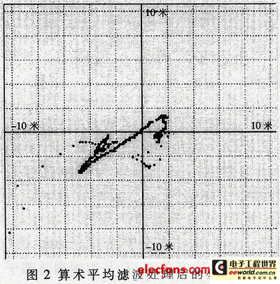

  把Xsum存于存储单元作为后续处理方法的和基准。算术平均滤波法:即采样一定量的数据,然后对其求平均值作为测量估计值,这样可以使得偏离真值的正负误差相消,从而使测量值更接近真实值。本课题将前面所取得的n-2m次测量数据作算术平均,且存于固定的算术平均值存储单元,并根据以后所读数据进行实时修正。这样有:
  X=(Xswn)/(n-2m);Xi=(Xsumi)/(n-2m)。
  其中,X是初始化时所求平均值,作为一个平均基准存于存储单元。Xi是每读一次数据所求平均值,作为位置评估值应用于位置飘移判断控制中。
