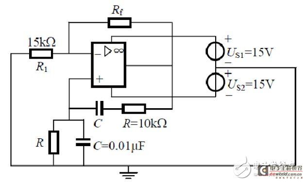

  一、正弦信号产生电路
  文氏电桥振荡器是最经典的正弦信号产生器,其优点是:不仅振荡较稳定,波形良好,而且振荡频率在较宽的范围内能方便地连续调节。将RC串并联选频网络和放大器结合起来即可构成RC振荡电路,放大器件可采用集成运算放大器。 RC串并联选频网络接在运算放大器的输出端和同相输入端之间,构成正反馈,接在运算放大器的输出端和反相输入端之间的电阻,构成负反馈。正反馈电路和负反馈电路构成一文氏电桥电桥。
正弦信号产生电路
  由文桥选频电路和放大器组成正弦波发生器的电路原理图

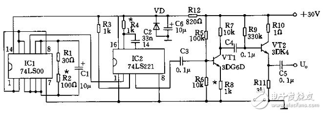

  二、脉冲信号发生器电路
  在很多设备的检测中,需脉冲信号源,但标准的脉冲信号源电路较为复杂,价格较高,电子爱好者不易办到。为此,本文设计一款简单脉冲信号发生器,其效果较为理想。
  本信号发生器主要采用两块TTL集成电路(74LS00和74LS221),由于TTL中的晶体管工作于饱和区域,因此电路工作稳定,输入输出阻抗比较低,不易受到周围杂散电磁场的干扰,开关速度快,功耗低,使电路的抗干扰度得到提高。74LS00由四个与非门组成,其中三个构成方波振荡电路,由最后一个与非门的输出反馈到第一个与非门的输入,因此经过了奇数次的反相,使信号相位相反,激起电路来回振荡,接入电阻和电容就可以得到频率可调的振荡电路。
脉冲信号发生器电路
