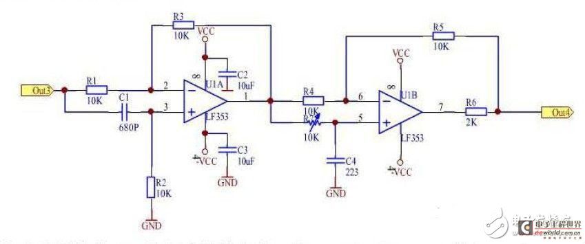

信号波形合成实验电路模块设计
2015-05-07 10:46:41来源: elecfans 关键字:信号发生器  振荡电路  单片机
  本设计采用方波振荡电路产生30KHz 的方波,经过三分频得到10KHz 的方波信号,两信号通过低通滤波器采集基频信号, 再经过移相和放大后得到10KHz 、6V和30KHZ、2V以及30KHz、0.667V 的正弦波信号,并用这些信号合成近似方波和三角波。
  移相器电路元件选择电路

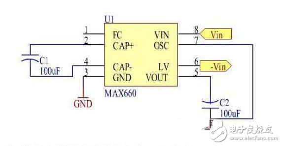

  电源电路
