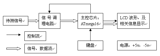

1、   系统结构框图
图1 系统结构图

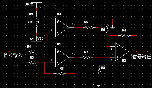

1.1、信号调理电路
       信号调理电路要完成的功能是:程控放大,叠加直流分量。程控放大的作用是:当输入信号的幅度很小的时候就需要对输入信号进行放大,使得被测信号可以在LCD上尽可能清楚的显示出来。叠加直流分量的作用是:ATmega16自带的A/D是单电源的,没办法输入负压而待测信号又往往有负压。这时候就需要这样一个电路,可以把负压抬高到0电平以上。
图2 信号调理电路原理图
       R1,R2分别由一个模拟开关CD4051来连接不同的电阻,不同的R1,R2通过公式: 这样就可以实现程控放大功能了。可调电阻R9用来设置信号调理电路加入的直流分量的大小。放大后的信号和直流分量最后由U3模拟加法器叠加后输出。
输入信号与输出信号的关系:  只要R4、R6、R7的阻值相同,调理电路输入与输出的关系简化为: 。
Ux为U3的输出电压,输出电压的电压值与可调电阻R9中间抽头的电压一至。
