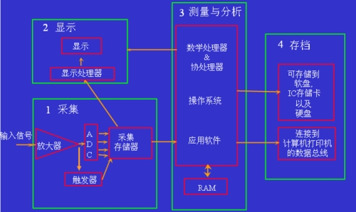

     我们常说数字示波器有五大功能,即捕获(Capture),观察(View),测量(Measurement),分析(Analyse)和归档(Document)。这五大功能组成的原理框图如图1所示。
图1,数字示波器的原理框图

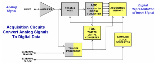

捕获部分主要是由三颗芯片和一个电路组成,即放大器芯片,A/D芯片,内存芯片和触发器电路,原理框图如下图2所示。被测信号首先经过探头和放大器及归一化后转换成ADC可以接收的电压范围,采样和保持电路按固定采样率将信号分割成一个个独立的采样电平,ADC将这些电平转化成数字的采样点,这些数字采样点保存在采集内存里送显示和测量分析处理。
图2,示波器捕获电路原理框图
