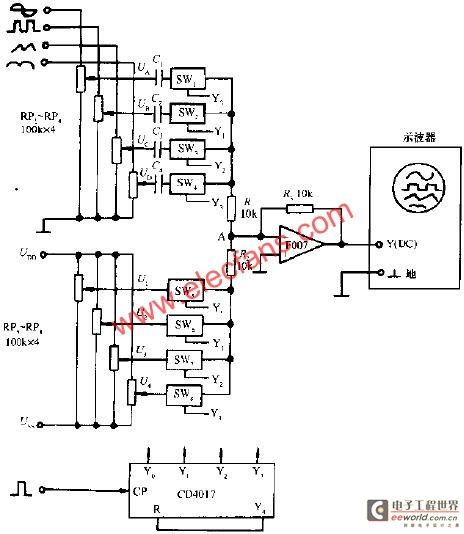

利用模拟开关还可以把单踪示波器必装成多踪示波器,同时观察2~4路的信号波形。在不改动示波器内部电路的情况下,提高了示波器的性价比。图中所示为四踪示波器的电路.RP1~RP4为信号衰减电位器,可分别对输入信号进行调节,使四路信号的幅度大至相等。SW1~SW4的作用同多信号巡回检测传输电路,现改由四节拍发生器依次控制其通断。C1~C4是隔直电容。显然,若直接在荧光屏上显示四路波形,势必造成波形重叠,以至于无法辨认。为此特设置了电平转换电路。预先使四路信号有不同的直流电位,才能使屏幕上的四种波形上下位置错开。分别调节RP5~RP8,可获得不同的直流电压U1~U4,依次经SW5~SW8与四路信号进行叠加。例如,在第1拍时间内,SW1和SW5同时导通,在第一路信号电压上就叠加了U1,使其波形出现在荧光屏某一确定位置上,显见,RP5~RP5就相当于示波器的垂直移位旋钮。信号公共端A经运算放大器F007接示波器的输入插孔Y,示波器输入选择应为DC。只要时钟频率足够高,多踪显示时就观察不到波形闪烁现象。
