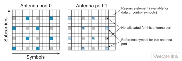

  LTE MIMO交叉生成一个贯穿频域和时域的已知信号,称为参考信号(RS)。该信号是恢复MIMO 信号的基础,因为它允许每个接收天线针对各个发射机建立一个信号参考。图1显示了如何将参考信号的各个符号分配到两个天线下行链路信号的子载波中。
  如图所示,y轴表示参考信号的子载波分配(每六个子载波),x轴表示时间交叉。注意,从占用子载波和时间(符号)两方面查看天线0和天线1之间参考信号的变化。
图 1―两个天线的下行链路参考符码的正交结构

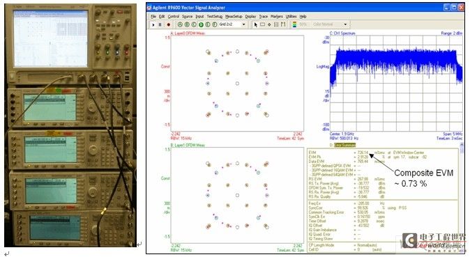

  本案例研究中使用的四通道 MIMO 测试设置如图 2 左侧所示,它是由四个带有任意波形发生器的安捷伦信号发生器和一个安捷伦四通道Infiniium 90000A系列示波器组成。如下所示,多通道示波器非常适合双通道和四通道 的MIMO 测量,因为它们提供时间相干多通道输入、可测量射频调制载波的宽带宽,以及更深层的存储器来分析多个数据帧,数据帧可通过 Agilent 89600 矢量信号分析(VSA)软件进行解调。
  使用VSA软件和多通道宽带示波器进行基线四通道MIMO测量的结果如图2右侧所示。图2左侧显示了两层(共四层)空间多路复用数据的16 QAM 物理下行链路共享通道(PDSCH)星座图(此处没有显示第2和第3层)。VSA显视屏的右上方显示了射频频谱图,VSA显视屏的右下方显示了误差汇总表。注意,基线测试案例的剩余复合EVM(VSA 显示屏右下方)小于 0.8%,说明0层和1层的星座图状态很清晰(VSA 显示屏的左侧)。
图 2――使用 Agilent Infiniium 90000A 系列示波器进行四通道 MIMO 测试设置和基线测量的结果
