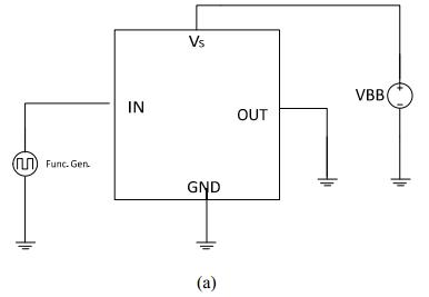

  本节介绍的是一个高电流测量示例,具体是带函数发生器的短路表征示例,该函数发生器作为外部触发器已配备建议的保护功能。
  如图2(a)所示,短路表征装置包括一个供电电压、一个用于触发脉冲的函数发生器和数根连接至示波器的探针。供电电源为设备的电源(Vs)引脚提供电压,而函数发生器则产生脉冲并传递至设备的输入(IN)引脚。
  图2(a)用于短路表征的电路原理图
  图2(a)用于短路表征的电路原理图
  函数发生器由于能够灵活地改变输入电压的脉冲宽度,因而被用于产生脉冲。IN引脚接收的脉冲用于打开或启用设备。使用脉冲模式是为了避免因使用持续的直流电压源而导致设备发热的情况。如果设备持续发热,会导致设备进入热关断状态。此装置使用了三根探针,两根电压探针分别置于Vs和IN引脚处,目的是监测Vs所获得的电压并观察设备的IN引脚处的脉冲信号。另一侧的电流探针则置于输出(OUT)引脚以测量输出电流。

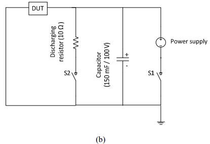

  由于所需的电流为70A,高于电源(Agilent6032A直流电源)的供电能力50A[5],所以需要使用一个电容器组来为测量提供更高的电流。因此,为电源连接一个150mF/100V电容器,并附加一个10?放电电阻。配置如图2(b)所示。电路中设置了2个安全开关;一个在关闭箱门时激活,另一个则在打开箱门时激活。后者针对的是电容器组的放电过程。
  图2(b)放电电阻电路图。
  图2(b)放电电阻电路图。
  实验室测量时可能会发生意外事故。在实验中可能发生严重事故,如在破坏性测试时被测设备发生爆炸,或者用户在测量中直接接触高电流电缆,直接暴露在触电危险中。人员/用户触电的严重程度取决于流通人体的电流量。如果电流大于2A,可能会导致心脏骤停、内脏严重损害以及严重烧伤。不采用放电电阻的缺点是,电容器组的放电将十分缓慢。因此所建议的方案是制造便携的且方便用户使用的移动箱。
