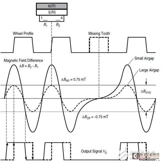

  如图2是霍尔速度传感器差分信号产生及处理示意图,集成在芯片背面的磁铁提供传感器工作需要的恒定磁场,对于霍尔效应传感器,常用的背磁磁性材料主要有NdFeB,SmCo等稀土材料。当两个霍尔探头检测到相同磁场强度时,无论磁场强度强弱,其差值均为零,此时差分霍尔传感器感应到的信号为零。当两个霍尔探头检测到磁场变化时,便产生差分信号。差分信号幅值受差分磁场强度影响,差分磁场信号越强,则产生的差分信号越强,反之越弱。信号处理过程中,当差分信号超过ΔBrp时,集电极输出电路关断,此时输出端被上拉电阻上拉至电源电压,输出为高电平。当差分信号小于ΔBop时,集电极输出电路开路,此时由于集电极内阻远远低于上拉电阻,输出端被拉低到地,输出为低电平。

  前文已经谈到在信号处理过程中,芯片内部集成的高通滤波器,利用外部电容,通过一个时间常数后将差分信号调整到零点。因此当TLE4921-5U作为速度传感器使用时,外部滤波电容起到信号处理作用,电容异常将会影响到切换阈值,最终影响到数字输出信号。当TLE4921-5U用于传感器差分模拟量信号采集时,则不需要使用该滤波电容。
  如图3为TLE4921-5U用于采集传感器差分信号的应用电路,管脚定义从左往右分别为电源,输出,地以及参考电容端。传感器1脚电源端和3脚地之间连接12V电源,2脚输出端悬空,4脚参考电容端不接电容,示波器差分探头连接参考电容端及地,用于测量差分信号。选择阻抗大于10兆欧姆的差分探头,同轴电缆尽量短,使用稳定可靠电源。
