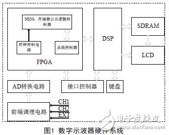

  数字示波器主要由前端稳压处理电路、AD转换电路、集成于FPGA芯片的NIOS系统及各种控制电路和SDRAM、各种键盘和LCD接口等组成。其中DSP芯片作为后端处理的核心使用的是TI公司的TMS320F2812.它是32位定点DSP芯片,内含128K*64位的片内Flash存储器18K*16位的数据/程序存储器以及4K*16位的Boot Rom,FPGA芯片作为前端采集控制处理器,使用的是Altera公司的EP2C5Q208,它是Cyclone系列的一款低成本FPGA芯片拥有多达 119808bit的内部RAM,4608个逻辑单元,支持Altera公司的NIOSII及SOPC,可满足设计要求。
图1 数字示波器硬件系统
  如图1所示,被测信号首先从通道1或通道2,由于两个通道接收到的模拟信号的幅值处于不稳定状态,必须经过调理电路处理成A/D转换电路可以接收的电压范围,否则会引起非常严重的后果。A/D转换电路可以把调理后的模拟信号经过采样、保持、量化、编码等过程后转换成数字信号,在S D R A M控制器的作用下送入F P G A芯片。在FPGA内置的NIOS的总体控制下,利用内部的FIFO进行缓冲和相应的数据处理。
  在本设计中,DSP是整个示波卡数据处理和显示的核心,进行主要的数据处理,并且输出处理结果和相应的控制信号。FPGA在DSP发出的控制信号的作用下进行工作。DSP是一种高速的数字信号处理器,经过FPGA处理并保存于缓冲存储器中的数据,在 DSP控制信号作用下,将数据送入SDRAM中的原始缓冲区中。再经过DSP各种差值和滤波等算法的处理后,送入示波卡的显示缓冲区,用于在LCD屏上的波形显示。

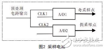

  数据采集的核心是A/D转换功能。虽然DSP芯片本身具有A/D转换的功能,但是为了提高其工作速度,本设计采用两片AD9288完成模数转换的工作。在采样时钟的控制下,构成180度相位差,满足200MS/s采样速率。
  AD9288是一款双核8位单芯片采样模数转换器,内置片内采样保持电路,具有低成本、低功耗、小尺寸和易于使用等特性。AD9288采用100MSPS转换速率工作,在整个工作范围内都具有出色的动态性能。AD9288的输出为二进制码,送入 FPGA存储模块后,可直接存储。每个通道均可以独立工作,最高可达475MHz模拟带宽,可以使双通道并行工作。

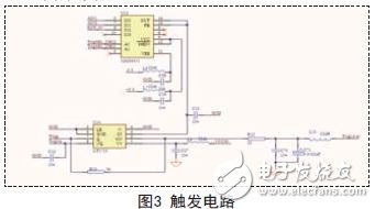

  触发电路的核心部件是高速电平比较器,本采集电路中选用的是AD96685芯片和LT1713芯片。触发电路如图3所示。TrigLevel信号是迭加了源信号低频分量的比较电平,Ref是参考电位,Trig Source信号是被触发的源信号。通过改变Trig Level信号的电平值,实现触发电平的调节。通过LT1713比较整形后输出一对ECL差分时钟TrigP和TrigNP,再经过电平转换后送入 FPGA内触发器。
