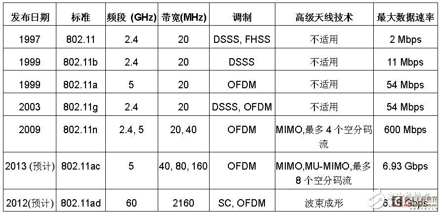

  由于回程 (如 xDSL、光纤) 传输速度提高,以及高清 (HD) 内容流和即时文件传输等需要高数据速率应用的出现,IEEE 发布了两个新方案 (802.11ac 和 802.11ad) 提高最大数据速率,显著高于 802.11n。表1 概括了 802.11 物理层标准。本案重点介绍802.11ac。
  表1: IEEE 802.11 物理层标准对比
  802.11ac,也称为甚高吞吐量 (VHT),是 802.11n 的继任标准,后者称为高吞吐量 (HT)。与 WLAN 的演进过程一样,802.11ac 全面向后兼容以前的标准。802.11ac 任务组 TGac 于2008年成立,开始开发 802.11ac,修订 IEEE 802.11-2009。这个标准预计2012年底完成,2013年 802.11 工作组结束审批 2013。

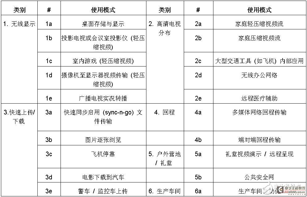

  如表2所示,IEEE 确定了大量需要千兆吞吐量的应用,并随之定义了六种使用模式。这是 802.11ac 制定的基础。使用模式中以数字家庭为重点。事实上,由于 802.11ac 支持高数据速率,家庭环境中可以并行运行多种高带宽应用,如高清视频流、即时文件传输、零延迟互联网浏览等,如图1所示。

  表2: 802.11ac 使用模式
