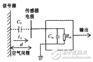

  非接触电压测量的原理类似于磁力仪测量磁场,不需要直接电气连接,通过电容耦合,利用位移电流来测量物体表面或自由空间的电压。将传感器电极放在电场中,感应电极与信号源之间将形成耦合电容,通过耦合电容信号源经过测量系统与地之间将构成一个分压电路,如图1所示。
  图1非接触电压铡量原理图
  设信号源的电压为Vs由分压公式可得,在运放输入端的电压可表示为:
  如果传感器前置放大电路的放大倍数为Av,输入电阻和输入电容分别为Rin和Cin则传感器的输出可表示为:
  由式(2)可知,当耦合阻抗与系统输入阻抗相比可忽略不计时,系统相当于一个具有理想特性的电压计,可有效测量电压信号。因此,为了提高系统的灵敏度,在系统设计过程中,应该采用反馈等技术提高系统前端传感器的输入电阻,降低输入电容。通过测量空中两点电压的大小,根据电压与电场的关系,可以推导出空中电场的情况。
