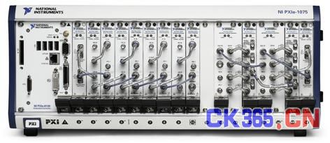

The modular architectures of PXI RF 仪器 (如 NI PXIe-5663 6.6 GHz RF 向量讯号分析器与 NI PXIe-5673 6.6 GHz RF 向量讯号产生器) 的调变架构,使其可进行 MIMO 与波束赋形(Beamforming) 应用所需的相位同调 (Phase coherent) RF 量测作业。图 1 表示常见的量测系统,为 1 组 PXI-1075 - 18 槽式机箱中安装 4 组同步化 RF 分析器,与 2 组同步化 RF 讯号产生器。
图 1. 常见的 PXI 相位同调 RF 量测系统

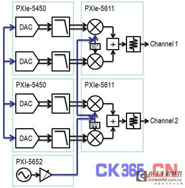

若要设定任何相位同调 RF 系统,则必须同步化装置的所有频率讯号。透过 NI PXIe-5673 - 6.6 RF 向量讯号产生器,即可直接进行升转换 (Upconversion),以将基频 (Baseband) 波形编译为 RF 讯号。图 2 即说明双信道 RF 向量讯号产生器的基本架构。请注意,在 2 个通道之间必须共享 2 组基频取样频率与局部震荡器。
图 2. 同步化 2 个 RF 产生通道
在图 2 中可发现 NI PXIe-5673 共包含 3 个模块,分别为:PXI-5652 连续波合成器(Synthesizer)、PXIe-5450 任意波形产生器,与 PXIe-5611 - RF 调变器。由于这些模块可合并做为单信道的 RF 向量讯号产生器,因此亦可整合其他任意波形产生器 (AWG) 与 RF 升转换器(Upconverter),用于多信道的讯号产生应用。在图 2 中,共有 1 组标准的 PXIe-5673 (由 3 个模块所构成) 整合 1 组 NI PXIe-5673 MIMO 扩充组合。而扩充组合共容纳了 1 组 AWG 与调变器,可建构第二个讯号产生信道。
