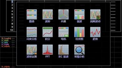

功率分析仪是一种多功能仪器,除了能够对电压、电流和功率进行精确测量以外,还集成了波形显示、谐波分析、闪变分析、积分等多种功能,如下图所示。

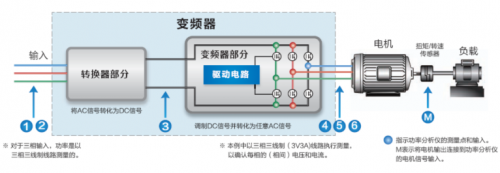

功率分析仪的基本功能是一台多通道的高精度功率测量仪器,可以精确测量多相高电压和大电流,计算有功功率P、无功功率Q、视在功率S、功率因数、相位、能量累计等参数,通常用来测试变频器、逆变器、电机和变压器等功率转换装置的效率和功耗。下图为功率分析仪在变频器、电机驱动系统中的应用实例。
图1 功率分析仪的功能
图2 变频器、电机驱动系统功率分析检测

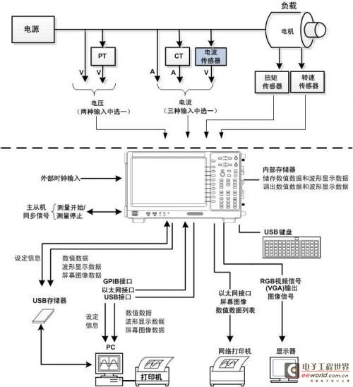

二、功率分析仪的组成
图3  功率分析仪的组成
如图3所示,由功率分析仪的功能确定,一方面功率分析仪需要完成对外部输入信号的测量,包括被测装置的电压、电流信号,扭矩/转速传感器的信号;另一方面,对测量得到的数据进行运算,得到电压、电流、功率、效率等参数,并能够对输入的信号进行处理分析,例如进行谐波分析、FFT分析、查看波形等,并可以与外部的设备进行数据交互。

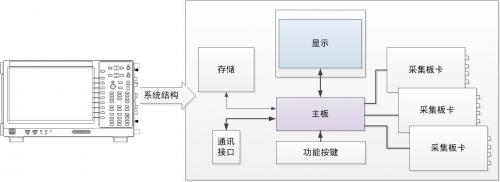

图4  功率分析仪的系统设计
由功率分析仪的功能需求可以确定,功率分析仪的系统结构,如图4所示,主要由采集板卡和主板组成,采集板卡实现单相输入的采集,包括一个电压通道和一个电流通道,主板主要实现显示和通讯功能。

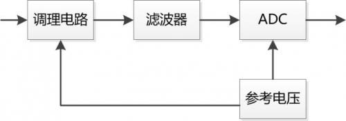

功率分析仪的目标精度高达0.02%,高精度测量最难处理的两个问题是温漂和噪声。整个模拟前端的框图如图5所示,其中每个环节的温漂和噪声都会影响到最后的测量精度。
图5 模拟前端框图
如果要保证测量精度,这必须保证每个环节的温漂和噪声很低,或者能实现各环节间的补偿处理。对于温漂问题,首先温漂是必然存在的,所有的模拟器件都存在温度系数,随着温漂变化其参数会发生变化,同时由于我们无法保证仪器工作在恒温环境,所有必须考虑处理温漂问题。解决温漂问题首先是元器件选型方面必须需要考虑选型一些温漂小的器件,电路设计上考虑进行温漂补偿,添加补偿电路将温漂降低,避免相关放大电路出现饱和问题,然后设计自校准电路,测量时实时校准各环节的温漂,将偏置的温漂影响降到最低,然后是元器件匹配和布局问题,处理增益补偿电路,将增益误差影响降到最低,同时将ADC的转换参考电压和模拟前端调理参考电压使用同一组电压,解决参考电压温漂产生的影响,另外采用16位分辨率的ADC进行高速采集。
对于噪声问题,要考虑电路内部的噪声和外部的噪声,内部噪声的处理需要考虑原理设计方面的问题,外部噪声问题需要考虑电路板布局和屏蔽问题。电路设计上面,需要考虑处理电阻热噪声、运放噪声问题,电路布局方面需要考虑将容易受到干扰的环节进行特殊处理。然后设计合理的滤波器,将一些噪声滤除。另外必须考虑屏蔽壳的设计,将外部的噪声干扰降低。
