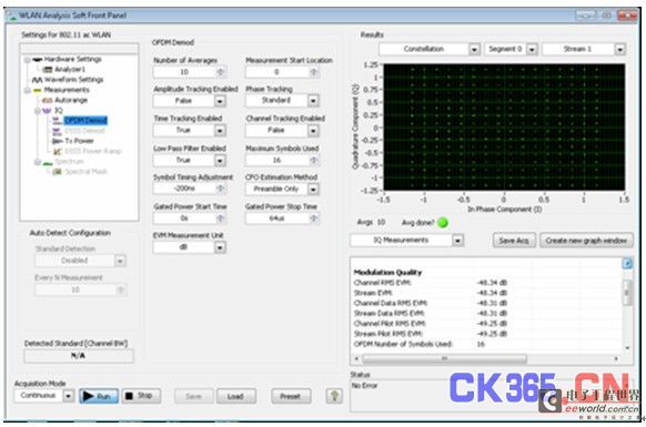

  软面板
  NIWLAN分析工具包提供的软面板可通过NIPXIe-5644R使用快速生成或采集功能。该分析软面板可用于调制或频谱测量。通过软面板和多达4台NIPXIe-5644R也可获得4x4MIMO配置。
图2.利用NIWLAN分析工具包可方便地使用NIPXIe-5644R进行测量。
  图3.利用NIWLAN生成工具包可生成80MHz带宽的802.11ac信号。
