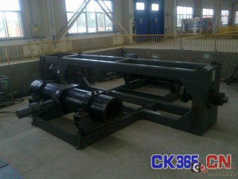

石油管复合挤毁试验机的外观如图1所示。它的组成包括载荷框架、液压油源、高压水加压泵站、高压气加压泵站和控制与数据采集系统五个部分。
图1 石油管复合挤毁试验机
载荷框架主要包括轴向载荷台架和两个外压挤毁缸,起容纳试样功能。液压油源为轴向载荷和侧向弯曲液压缸提供动力。高压水加压泵站为外压挤毁缸注入高压水,使试样承受外压。高压气加压泵站为试样内部注入高压气体,使试样承受内压。控制与数据采集系统调配上述四部分工作,同时采集试验过程中的多物理量数据反馈。

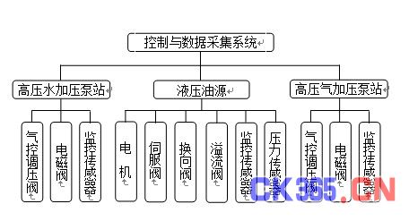

控制与数据采集系统需要监视液压油源、高压水加压泵站和高压气加压泵站三者的工作状态,控制试样所受轴向载荷、侧向弯曲、内压及外压的大小和加载速率。系统需要控制的子系统和部件如图2所示。
液压油源中的电机带动柱塞泵或齿轮泵提供动力。换向阀起通断开关作用。溢流阀调节系统压力,安全溢流。伺服阀控制轴向载荷大液压缸和两个侧向弯曲小液压缸。伺服阀通过调节液压缸两腔压力,实现载荷或位移闭环控制,为试样施加轴向载荷及侧向弯曲载荷。同时,油源上还装有油箱液位传感器、温度传感器。大液压缸两腔装有高精度压力传感器。所有管路连接油箱的吸油、回油口都装有带数字信号反馈的油滤。
高压水加压泵站与高压气加压泵站类似。两个电控调压阀分别调节泵头入口压缩空气压力和卸压阀压力,从而控制试样内压和外压的升降。多个电磁阀分别控制泵的开关与保压气控阀通断。监控传感器反馈入口压缩空气压力和管路内压力,保证泵站安全。
除去控制上述执行元件外,系统还需要采集试验过程中试样的压力、力、位移、应变、温度等传感器反馈信号。
图2 控制子系统与部件图
如上所述,控制与数据采集系统需要同时具备模拟量输入和输出(AI和AO)、数字量输入和输出(DI和DO)以及多物理量数据采集通道。复合挤毁试验载荷大、压力高,试验危险性强,要求控制与数据采集系统安装位置尽量远离危险源且工作稳定性高。
