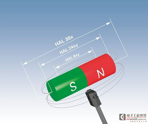

图1:3D霍尔技术线性距离测量

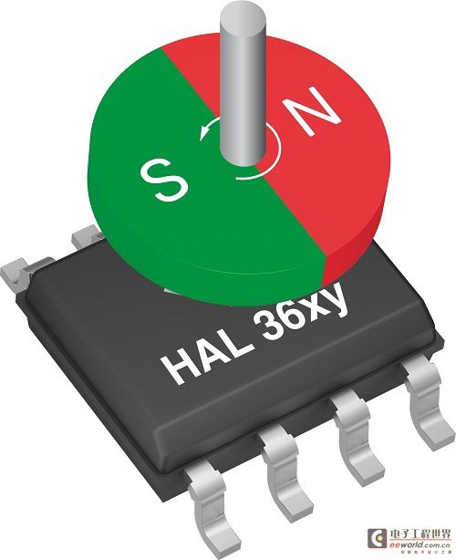

HAL36xy系列理想的应用是上至360°的角度测量,比如方向盘角度测量。为此,主要使用一个径向充磁的磁铁(见图2),和传感器表面平行传动。两个垂直霍尔片相互垂直放置,同时产生正弦余弦信号。传感器自动计算反正切数值,并转换为模拟或数字输出信号。
图2:径向充磁的磁铁平行于HAL36xy的表面转动
反正切公式:
输出信号和测得的角度是直接等比例的。基于反正切分析,磁铁的气隙变化和磁铁温度反应对改种测量方法影响极小。这些传感器的设计工作温度范围是–40℃到170℃(裸片温度),并提供多种诊断功能。传感器自带的自检在第一个通电旋转圈进行,确保传感器线路功能正常。传感器可以检测到过压或者欠压状态,并在输出信号中表示出来。用户也可以定义应用的磁场强度范围。如果磁场强度超过了特定范围,传感器可以显示出错信号。该范围可以由用户定义并编程。对传感器的编程是通过一个对用户友好的图形界面软件工具来实现的。

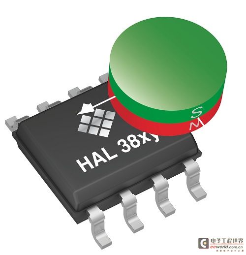

带有垂直和水平霍尔片的HAL38xy主要用于线性位移应用,测量距离可以比磁铁长度长50%。用一个长度为10mm的磁铁,可以测量大于等于15mm的距离。在此应用中,一个轴向充磁的磁铁平行于传感器表面运动(图3)。用合适的磁铁可以进行更长距离的测量。
图3:轴向充磁的磁铁平行于传感器表面运动
在传统的单维度测量传感器应用中,磁铁长度必须要设计成比被测量的位移长30%。因而使用二维传感器所相对增加的成本,会轻而易举地被昂贵磁性材料的节约弥补掉。所以,在提升性能的同时,也实现了成本优势。
