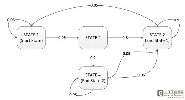

图1.使用马尔可夫链建模的序列预报器
在图1中,使用马尔可夫链建模的序列预报器具有4个状态。从一个状态转换到另一个状态的可能性用小数表示。例如,从状态1转换为状态2的概率为0.95,而保持在状态1的概率为0.05。在转换时,可能会有一个或多个路径。图1中显示的序列预报器可作为有限的状态机来实现,它的最形象的表达就是格状图。

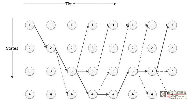

图2.格状图示例
图2显示的是一个可能的(预测的)状态序列。虚线箭头表示可能的转换,实线箭头表示实际预测的转换。此图显示可能的序列为[1 2 3 4 4 3 3 1]。请注意,仅显示部分可能的转换来进行说明。与著名的Viterbi算法类似,序列预报器通过基于外部质量标准计算路径度量来拒绝不大可能的序列路径。如果两个或多个路径在一个状态中相交,则累积并比较它们的路径度量值,将最佳路径选为幸存路径。
