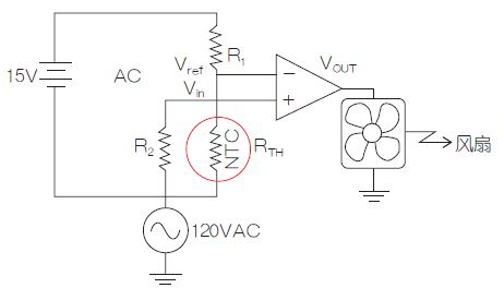

在基于热敏电阻的风扇控制中,如果环境温度上升到高于室温状态,测温电桥将检测到温度的上升,并开启风扇。这一工作是全自动的,当环境温度回到室温时,风扇将会关闭。
负温度系数(NTC)热敏电阻能够非常有效地检测出环境温度的上升。因为是负温度系数,当环境温度上升时,热敏电阻的阻值将降低。本例中的测温电桥在控制风扇工作的过程中,利用的就是热敏电阻的这一独特特征。

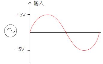

图1:比较器电路中的输入信号。
图2:测温电桥电路。
图2给出了用于风扇控制的典型测温电桥电路。电阻R2(50W、300Ω)由下式确定,它将影响输入信号。
将图1中的输入信号施加到图2的比较器电路。
