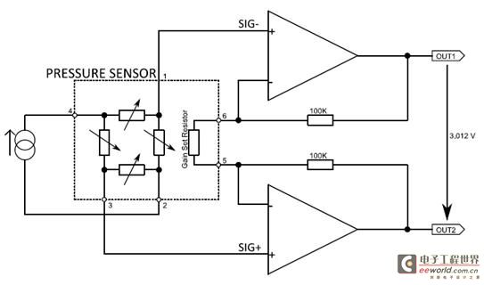

4、SMI应用电路设计
SMI使用先进的硅微结构压力传感器,并集成信号调节ASIC技术,大大的简化了高性能压力传感器的使用。其中,SM5812和SM5852系列高性能压力传感器可以直接安装在标准的PCB板上,经过放大、高精确性、校准过的压力信号可以通过数字接口或者模拟输出。这可以省去额外的电路,例如补偿电路或者自定义的微控制器校准电路。下图是SM5651典型应用电路图。
