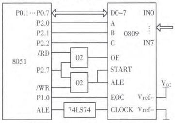

由于ADC0809芯片内部没有时钟脉冲源, 可利用单片机89C51提供的地址锁存控制输入信号ALE经D触发器四分频后,作为ADC0809的时钟输入。当CPU访问外部存储器时.ALE的输出作为外部锁存地址的低字节的控制信号:当不访问外部存储器时,ALE端以1/6的时钟振荡频率固定地输出正脉冲,可取单片机的时钟频率为12 MHz。则ALE端输出的频率为2 MHz。再经四分频后为500kHz,符合ADC0809对时钟的要求。
如图2所示。ADC0809内部设有地址锁存器,通道地址由P2口的低3位直接与ADC0809的A、B、C相连,通道基本地址为0000H~0007H。模拟量由ADC0809的IN0~IN7输入.数字量由ADC0809的DO~D7输出并接到单片机I/O口的P0口,ADC0809其他引脚如:START、OE、ALE、A、B、C等直接接到单片机的P2口。最后ADC0809的结束信号端口直接接到单片机的P2.7口。
