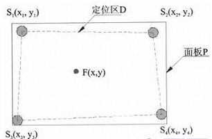

压力传感触控定位技术的基本单元由1块刚性面板和4个压力传感器组成,压力传感器分布于刚性面板的四角处,形成一四支点结构。四支点定位模型如图1所示。
图1 四支点定位模型
在图1所示的模型中,Si(i=1,2,3,4)表示第i个压力传感器。在P平面的二维坐标系中,记Si与P平面的接触点(或接触面的中心点)的坐标为(xi,yi),4个接触点构成的矩形区域(虚线框内)称为定位区D。在D中任一点(x,y)处施加一垂直于P平面的力F,令Fi表示Si受到的F的分压力,根据四支点平面物体重心位置计算公式,式(1)~(3)成立。
根据式(1)~(3),可计算出力F的位置,从而实现定位。

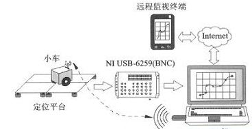

根据本研究的实验条件,构建了一个针对小车的定位演示系统。系统由定位平台、定位对象(小车)、数据采集卡、PC机、Android监视终端组成。当定位对象在定位平台上静止或运动时,通过分析传感器的数据计算出其在物理空间中的绝对位置坐标(X,Y),该位置属性经过映射,反映在上位机位置管理服务器(LabVIEW软件)的虚拟地图中。位置管理服务器可以构建虚拟场景,并可为移动终端提供位置查询和导航的服务。定位系统构成如图2所示。
图2 定位系统构成
本系统采用USB-6259(BNC)采集定位平台传感器的数据。USB-6259(BNC)是美国NI公司生产的一款高速、多功能M系列的数据采集卡,提供有16路模拟输入通道,其最高采样率为1.25 Ms/s,采样精度为16位,满足系统要求。
定位系统可分为3个模块:
①定位显示模块。该模块实现在PC机端的LabVIEW平台下,实时显示小车在定位平台的绝对位置及运动路径。
②运动控制模块。该模块实现通过LabVIEW程序控制小车的运动,通过蓝牙传送控制指令,达到非接触移动小车的目的,同时防止接触方式产生的侧向力对定位精度的影响。
③远程监视模块。该模块实现通过Android手机远程监视小车的位置,PC机通过互联网向远程终端广播小车的位置信息。

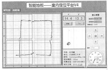

本系统上位机开发平台采用NI公司推出的LabVIEW 2013。设计的软件界面如图3所示。
图3 软件界面
3.1 定位显示模块
定位显示模块的输入为16个压力传感器的数据,经过滤波和计算,输出为定位平台上物体重心的位置。位置显示方式包括文本坐标和二维图片,路径显示方式为XY图。定位显示流程如图4所示。
