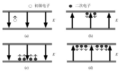

微放电效应是由器件表面二次电子发射引起的,由图1可以看到,会产生雪崩现象,这种效应是谐振性的,因为电子渡越时间必定是射频场周期一半的奇数倍。这种谐振效应又依赖于射频场、器件结构缝隙和表面次级电子发射特性等因素。因此,在真空情况下,当电子的平均自由程大于器件结构缝隙尺寸;微波器件内缝隙尺寸和谐波频率使得电子渡越时间为射频场周期一半的奇数倍;表面二次电子发射系数大于1;则电子在强微放电场加速下产生电子二次倍增,即微放电现象。表面二次电子发射特性又与材料、表面处理、污染、温度、电子撞击板时的速度和缝隙电压等因素有关。
图1 双金属表面微放电发生过程示意图

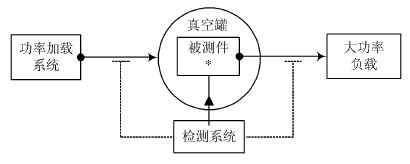

下面介绍一般微放电检测系统的组成及特点。微放电检测系统主要包括四个部分:功率加载系统,真空罐,大功率吸收系统,检测系统。功率加载系统产生所需的测试信号,这个信号输入放在真空系统的被测件,输出的功率一部分被负载吸收。在真空罐两端耦合连接检测系统,检测真空系统中的被测件两端测试信号相位、幅度及底噪的相关变化,由此判断被测器件是否发生了放电;也可以在真空系统中装电子探针或光纤并连接到显示设备上,检测是否发生了放电。微放电检测系统基本原理图如图2所示(其中*为电子探针或光纤)。详细的检测方法下面将做介绍。
(图中*是深入被测件的电子探针或光纤)图2 微放电检测系统基本原理框图
