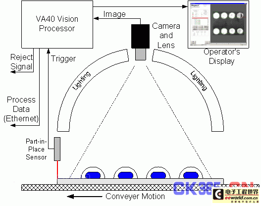

图一显示了视图的组件检测药丸的泡罩的一个侧面。触发传感器在药丸卡片在相机的视野范围内就触发视觉处理器得到一副图像,而锅形光源能在阴暗的环境下得到塑料水泡的各个面的漫射光。从摄像机得到的图像由VA40视觉系统来处理并控制拒绝不合格的药丸卡片。
图一,使用我们一般的视觉任务条款:
(1) 这药丸卡片的位置要大约能被传感器和视觉处理器准确的得到。一旦这卡片的位置知道了,那水泡的位置也就知道了。
(2) 在这个例子中的判别包括药丸有或者没有,以及正确的形状,颜色,确保产品正确的包装。你必须要读一些检测药丸卡片产品上的文字和代码。
(3) 检测包括确保药丸是否在泡罩里,是不是破了,或者有缺陷或有别的异物。

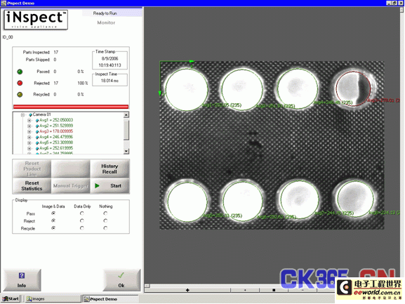

教学和规划视觉系统是一个主要的任务,常要求机器视觉工程师方面的专家帮助。Ipd公司有能使你很快学习和容易掌握有着多年经验和友好截面的iNspect软件,例如VA40(看图二)
图二,iNspect的监视屏幕提供图形反馈的检测的容易识别的结果。
