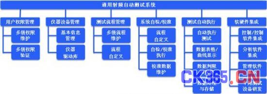

        通用射频自动测试系统(Automatic Testing Systems)旨在为用户解决测试中繁杂的测试接线(针对多通道测试系统),繁琐的仪器操作,大量的数据记录、分析、处理等问题,从而缩短测试时间,减 少随机误差、提高测试精度,提供更多可追溯数据,提高测试的效率和质量。
        采用自动测试系统能为您解决:
•  简化接线过程:开关矩阵将所有测试仪器和被测件的测试通道连接在一起,测试过程中通过开关矩阵通道切换代替手动换线过程;
•  无需手动操作仪器:通过程序完成所有仪器的参数设置,将人从多个仪器的繁琐操作中解放出来,而且将此操作过程所用时间缩短几十倍;
•  无需手动记录数据:程序读取、记录测试数据,减少了人工记录带来的随机误差,提高测试精度;同时可增加数据记录点,获得更多的有效数据;
•  简化数据分析处理:程序中集成的数据分析处理模块可代替专用数据分析软件,通过简单的界面操作即可对存储的数据进行分析处理,并自动生成测试报告;
•  提高测试覆盖率:基于上述描述,自动测试系统大大提高了测试效率,固可将手动测试过程中简化和省略的部分进行细化与补充,提高测试的覆盖率。
解决方案
        恒润科技通用射频自动测试系统以雷达目标模拟器配套测试为起点,拓展到射频及其它测试领域。在仪器仪表集成(矢量信号源、频谱仪、示波器、信号分析 仪、矢量网络分析仪、功率计、数据采集模块等)、专用测试模块研发、自动化测试软件研发三大业务的基础上,提供交钥匙型自动测试系统集成服务。各测试领域 中的主要应用如下:
•  雷达目标模拟器配套测试:模拟器自动标校、雷达信号测试、环境信号监测等;
•  射频测试领域:射频器件、分系统或系统的多指标集成测试;
•  低频测试领域:电压、电流、电阻等的测试测量;
•  总线通讯领域:CAN总线、1553B总线、RS485/422/232总线、OBDH总线等的通讯测试;
•  环境测试领域:温度、湿度、压力等环境参数的测试,通常与其他测试相关联。
        主要为客户提供系统集成服务,主要业务如下:
•  各 类测试仪器仪表集成(支持多厂家、多型号设备), 提供虚拟仪器研发服务;目前已经集成过的主要仪器涉及安捷伦、R&S、吉时利、泰克、福禄克等厂家,涉及仪器型号众多,主要有矢量信号源、频谱 仪、示波器、信号分析仪、矢量网络分析仪、功率计、数据采集模块等; LAN、GPIB、RS485/422/232、USB等接口均可集成;
•  专用测试模块研发:针对标准仪器仪表不能解决的问题,开发专用测试模块配合完成测试,如开关矩阵、高速信号处理模块、专用控制模块等;
•  自动测试软件研发:针对客户要求提供定制化的自动测试软件。
        通用射频自动测试系统根据应用场合和应用方式的不同,可选用台式、便携或者上架式结构设计。该测试系统具有成熟的软件平台,采用模块定制化的插件组合方式实现用户需求,可以快速的为用户提供解决方案。
