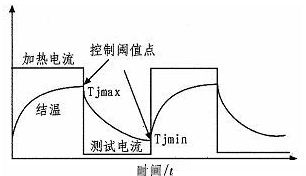

通过给晶体管通电加热,使晶体管在当前恒定功率下工作,通过一段时间后,晶体管因为发热而使得器件的结温持续升高,到达设定值后,断开恒流源和恒压源,给器件通风,使其温度降低到设定值,反复这个过程,就可以较为准确的算出该器件的加热时间和冷却时间,达到了间歇测试的目的。基本的工作原理图如1所示。
图1 间歇寿命测试循环示意图

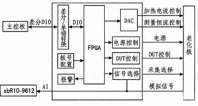

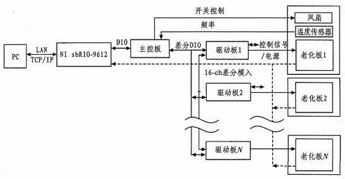

系统采用PC机+sbRIO-9612+主控板+驱动板+老化板的结构,如图2所示,PC和9612之间通过网口通信,9612与主控板之间通过数字I/O口通信,sbRIO-9612,主控板,驱动板供电都是由开关稳压电源完成,程控电源为老化板上的器件提供工作电源,16路差分AD用于采集老化板上待测器件的电流,电压以及电源温度等信号。系统使用sbRIO-9612加扩展板构成下位机,作为系统的主控板;主控板与驱动板采用总线通讯,驱动板主要功能是将主控板进来的20对差分信号转换后(硬件实现)给驱动板FPGA,用20路信号与sbRIO-9612实现通信,sbRIO-9612通过控制FPGA中的寄存器来实现电源、恒流源、漏/源的通断,从而建立功率循环及合适的采样条件,硬件示意图如3所示。
图2 系统总体构架图
图3 FPGA硬件示意图
驱动板和老化板分别采用两个对接座连接,电流电压采样信号回传到sbRIO-9612板上进行AD变换后发送到上位机。
