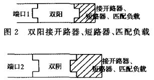

端口1接双阳接头后,分别连接开路器、短路器、50 Ω匹配负载(如图2所示)测出反射系数分别为ΓAO、ΓAS、 ΓAL。端口2接双阴接头后,分别连接开路器、短路器、50Ω匹配负载(如图3所示),测出反射系数分别为ΓBO、ΓBS、Γ BL。然后端口1直接加开路器、短路器、50 Ω匹配负载,测出反射系数分别为Γ1O、Γ1S、Γ1L(如图4所示)。 端口2直接加开路器、短路器,测得反射系数分别为Γ2O、Γ2S、 Γ2L(如图5所示)。
图3 双阴接开路器、短路器、匹配负载

由式(2)可以得到双阳、双阴的方程组 [SA]、[SB]分别为:
式中:m11、m12、m21 、m22为待测双阳接头参数值,n11、n12、 n21、n22为双阴接头的S参数值。假设网络互易有,m12 = m21 n12 = n21,则方程组可解出双阳S参数矩阵SA和双阴S参数矩阵SB。分别为:
