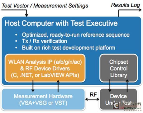

典型的非信令WLAN测试系统通过一个主机进行控制,主机运行的测试执行程序可读取文件的测试矢量和测量设置、运行所需的测试,并将结果写入日志文件或数据库。测试执行程序调用应用程序编程接口(API)来控制测试仪器,这些测试仪器通常包括一个或多个矢量信号分析仪、矢量信号发生器或者矢量信号收发仪。此外,测试执行程序还通过调用WLAN测量算法来对所采集的数据进行测量。
非信令测试还要求主机具有芯片组供应商提供的芯片组控制库才能在非信令模式下控制DUT。图1显示了这些组件如何构成一个典型的WLAN非信令测试框架。
图1:典型的WLAN非信令测试框架

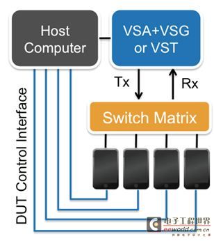

此类因素显著增加了测试时间,继而增加了测试成本。新的解决方案是芯片组供应商、测试厂商以及最终用户通过并行测试多台设备来最大限度提高效率,这一方法也称为“多DUT”测试。通过利用最新的多DUT测试软硬件架构,设备制造商可以显著增加他们的生产测试吞吐量而不会增加测试成本。这里来研究和比较各种多DUT测试方案,其中图2所示的方案是使用一个VSA+VSG或VST通过一个开关矩阵来测试4个DUT。
图2:多DUT硬件配置范例

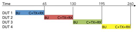

C.串行测试
在传统的测试计划中,设备通过一个由夹具和射频仪器支持的测试站进行串行测试。测试顺序与图3中所示的时间框图相似。此类测试应用的主要优势是非常易于实现。然而,这种方法并没有利用任何类型的软件或硬件并行机制,从而导致所有DUT启动期间RF仪器均处于待机状态。
图3:串行测试时间框图
