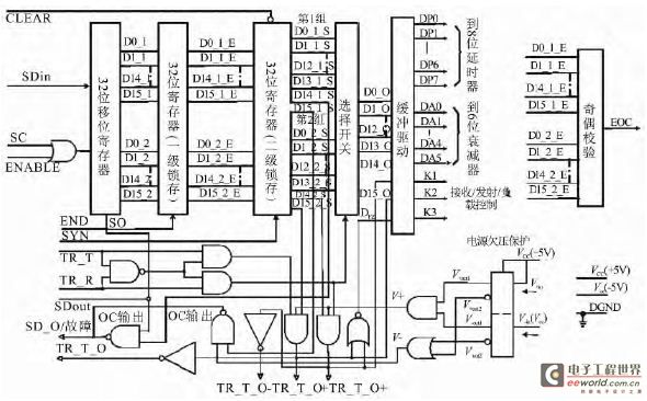

波束控制电路中大多是专用电路,但是其主要原理及内部结构大致相同,主要包括串并转换、故障检测、控制信号三部分。串并转换实现将多位串行数据转换成并行数据,经驱动输出,后接组件移相器、衰减器。因用户需求不同,串行数据位数也有较大差异,有26位,也有50位,甚至更高位数。故障检测主要用于实现奇偶效验、并串转换输出,有些波控电路还具有一些模拟检测功能,如欠压保护。控制信号部分主要是一些逻辑功能信号,用于组件控制信号。因此,波束控制电路可以说是集时序逻辑和组合逻辑于一体的数字模拟集成电路

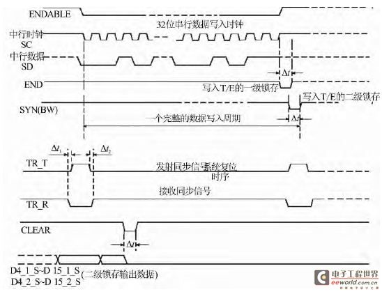

图1和图2分别示出一种波束控制电路的工作原理及时序,其内部结构包括上述三个部分。可以看出,波束控制电路的测试难点有以下几个方面:
1)输入信号较多,而且输入信号之间有着严格的时序关系,这是数字电路的特点;

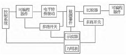

图3所示为本文提出的测试解决方案。要解决波控电路输入信号多且输入信号之间有着严格的时序关系这一问题,可选用可编程器件(如FPGACPLD)来产生需要的信号。由于在测试波控电路时需要严格控制输入高、低电平电压,因此,在测试筛选时,去掉那些因工艺制造过程造成的输入翻转电平有缺陷的电路,可编程器件输出不能直接传输给被测器件,需要加一级电平转换驱动电路,才能满足波控电路输入测试要求。
图3 波束控制电路测试方案
波束控制电路中最重要的参数就是功能测试的结果。由于输出通道较多,逻辑关系比较复杂,测试向量较多,测试时无法穷举所有逻辑关系,在实际测试时,常常选用部分真值表作为功能判断依据。表1为一个常见的波控电路真值表,这种表格形式便于测试判断。
表1 波束控制电路真值表
显然,对于这种逻辑关系的判断,最好的方式是采用现场可编程器件。可编程器件具有较多的IO资源,而且内部有一定的储存空间,还可以进行逻辑运算,提高测试效率。
一般来说,波束控制电路输出与可编程器件之间不兼容,不能直接连接,因此需要选择一种方式解决电平不兼容的问题。有两种比较简单的方式:一种是采用电阻网络,另一种是采用电平转换接口芯片。这两种方式各有优缺点:电阻网络结构简单,成本低,但是灵活性差;电平转换接口芯片相对复杂一些,成本也相应较高,但是设计灵活。
本文推荐采用第二种方法,因为波束控制芯片输出模式很可能会有很多种,比如0~-5V输出,或0~5V输出,或两者皆有。利用比较器实现电平转换是比较好的选择。
至于时间参数及一些静态参数的判断,可以通过GPIB程控示波器和数字万用表直接进行测试,从而保证参数的测试精度。

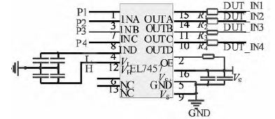

驱动电路选用Intersil公司的EL7457,该电路最大驱动能力可达到2A,4路输入4路输出,最高频率可达到40MHz,输出高电平范围为-2~16.5V,输出低电平范围为-5~8V,完全满足常规波控电路输入要求。驱动电路原理如图4所示,其中,R1~R4是串接的小电阻,用于减小输出波形过冲,L和H 为设置的输出高、低电平值,这样设计的好处是输入高、低电平可调,且不影响输入时序。
