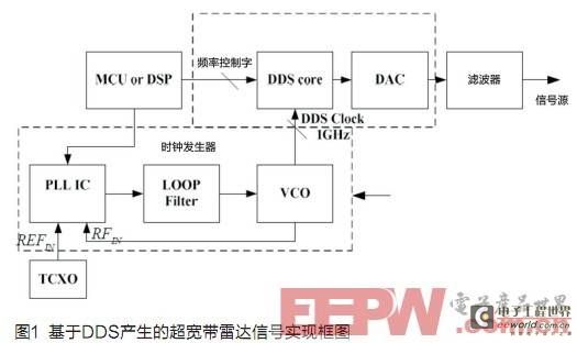

  脉冲压缩形式
  对于基带脉冲形式而言,由于其脉宽较窄、占空比较低,因此信号能量相对较小,对于远距离的探测和通信并不适用。因此在军事领域,为了尽可能地提高探测距离,脉冲压缩方式的超宽带信号有了广泛的应用场合,其基本的表现形式有线性调频等。对于线性调频的脉冲压缩体制,可以在比较宽的时间内实现相应的线性调频,其频带覆盖范围符合FCC对超宽带信号的定义,因此具有距离分辨率强等超宽带系统特有的优点。除此之外,由于线性调频的调制时长可以根据需求定义,因此其信号能量远大于基带脉冲形式,可以满足远距离的目标探测需求。如图1所示为基于DDS产生的超宽带雷达信号实现框图。
