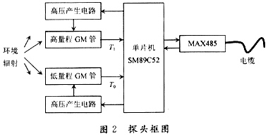

1.2探头电路
探头有高压产生电路、高低量程两支盖革-弥勒计数管(GM管)、单片机SM89C52、串口转485通信芯片MAX485构成,如图2所示。
高压产生电路为高低量程GM管提供高压,使得GM管可以工作。GM管用来测定辐射,射线通过GM管并引起电离时便使该GM管产生电流脉冲,脉冲经整形电路、2分频电路后变成边缘陡峭的方波,送到SM89C52的T0,T1定时器做计数,对低量程使用T0作计数,T1作1秒定时,而高量程则使用T1作计数,T0作定时,主机可通过发送命切换令高低量程测量,当探头接到主机发来的查询命令后便把每秒计数值(CPS)返回给主机。探头电源透过电缆从主机得到。

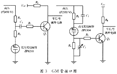

低量程GM管ZP1210和高量程GM管Zp1304的接口方式不太一样,依据数据手册设计如图3所示。
