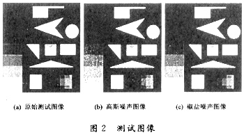

在主频2.3 GHz,内存256 MB的PC机上,分别对SUSAN算法(t=10,g=18)和传统的Robert算子、Gauss-Laplace算子、Prewitt算子,采用Visal C++编程,对图2中的3幅灰度测试图像进行边缘检测。图2中(a)是原始测试图像,(b)是加入高斯噪声(μ=0,σ=0.005)的测试图像,(c)是加入椒盐噪声(ρ=O.005)的测试图像。图3~图5分别是对图2中(a)~(c)三幅图像的边缘检测结果。
