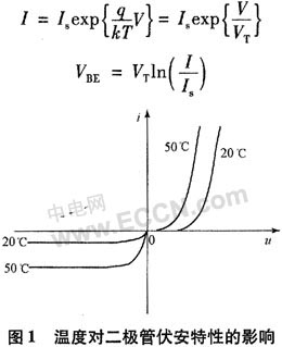

图1为温度对二极管伏安特性的影响。
可以看出,温度升高,保持二极管正向电流不变时所需正向偏压减小,温度系数为:-1.9 mV/℃~2.5 mV/℃。
PN结电流与外加电压的关系为:
