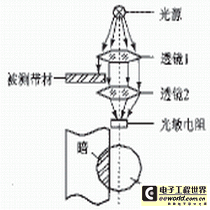

1 光电式带材跑偏检测器
带材跑偏检测器用来检测带型材料在加工中偏离正确位置的大小及方向,从而为纠偏控制电路提供纠偏信号,主要用于印染、送纸、胶片、磁带生产过程中。
光电式带材跑偏检测器原理如图1所示。光源发出的光线经过透镜1会聚为行光束,投向透镜2,随后被会聚到光敏电阻上。在平行光束到达透镜2的途中,有部分光线受到被测带材的遮挡,使传到光敏电阻的光通量减少。
                                          图1 带材跑偏检测器工作原理

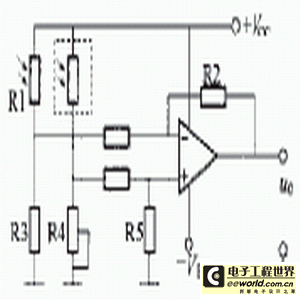

图2为测量电路简图。R1、R2是同型号的光敏电阻。R1作为测量元件装在带材下方,R2用遮光罩罩住,起温度补偿作用。当带材处于正确位置( 中间位)时,由R1、R2、R3、R4组成的电桥平衡,使放大器输出电压U0为0。当带材左偏时,遮光面积减少,光敏电阻R1阻值减少,电桥失去平衡。差动放大器将这一不平衡电压加以放大,输出电压为负值,它反映了带材跑偏的方向及大小。反之,当带材右偏时,U0为正值。输出信号U0一方面由显示器显示出来,另一方面被送到执行机构,为纠偏控制系统提供纠偏信号。
                                         图2 带材跑偏检测器测量电路

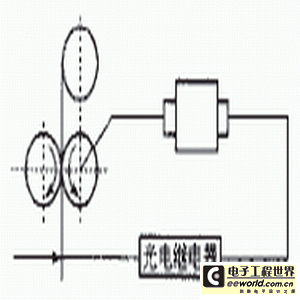

4 彩塑包装制袋塑料薄膜位置控制
图5为包装机塑料薄膜位置控制系统原理。成卷的塑料薄膜上印有商标和文字,并有定位色标。包装时要求商标及文字定位准确,不得将图案在中间切断。薄膜上商标的位置由光电系统检测,并经放大后去控制电磁离合器。薄膜上色标( 不透光的一小块面积,一般为黑色)未到达定位色标位置时,光电系统因投光器的光线能透过薄膜而使电磁离合器有电而吸合,薄膜得以继续运动,薄膜上的色标到达定位色标位置时,因投光器的光线被色标挡住而发出到位的信号,此信号经光电变换、放大后,使电磁离合器断电脱开,薄膜就准确地停在该位置,待切断后再继续运动。
