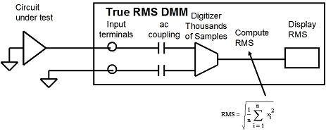

噪声测量设备:真正的 RMS DVM
噪声测量试验设备有三种:分别为真有效值 (RMS) 表、示波器以及光谱分析仪。真有效值表可以测量各种不同波形的 AC 信号 RMS 电压。通常情况下,很多仪表通过检测峰值电压,然后将峰值电压乘以 0.707,计算出 RMS 值。然而,采用这种有效值计算方法的仪表并不是真正的 RMS 表,因为这种仪表在测量时,通常假定波形为正弦波。另一方面,一款真正的 RMS 表可以测量诸如噪声等非正弦波形。
许多高精度的数字万用表 (DMM) 都具有真正的 RMS 功能。通常而言,数字万用表通过将输入电压数字化、采集数以千计的样本并对 RMS 值进行数学计算,来实现上述功能。一款 DMM 在完成该测量时通常要具备两种设置:“AC 设置”以及“AC+DC 设置”。在“AC”设置模式下,DMM 输入电压为连接到数字转换器的 AC 电压。因此,此时 DC 组件处于隔离状态——这是进行宽带噪声测量理想的运行模式,因为,从数学层面上来说,测量结果等同于噪声的标准偏差。在“AC+DC”设置模式下,输入信号直接被数字化,同时完成了对 RMS 值的计算。这种运行模式不能用于宽带噪声测量。如欲了解典型的高精度真正 RMS 表的结构图,敬请参阅图 5.1。
图 5.1:典型的高精度真正 RMS DVM 的示例
当使用真正的 RMS DVM 测量噪声时,您必须考虑其技术规范和不同的运行模式。部分 DMM 具有专门针对宽带噪声测量优化的特殊运行模式。在这种模式下,DMM 就成为一款真正的 RMS,运行模式为 AC 耦合模式,其能够测量从 20 Hz 至 10 MHz 的带宽噪声。对于一款高精度 DMM 来说,20uV 是固有噪声的典型值。如欲了解这些技术规范的一览表,敬请参阅图 5.2。请注意,只要将 DMM 输入端进行短路,就能测出固有噪声。
